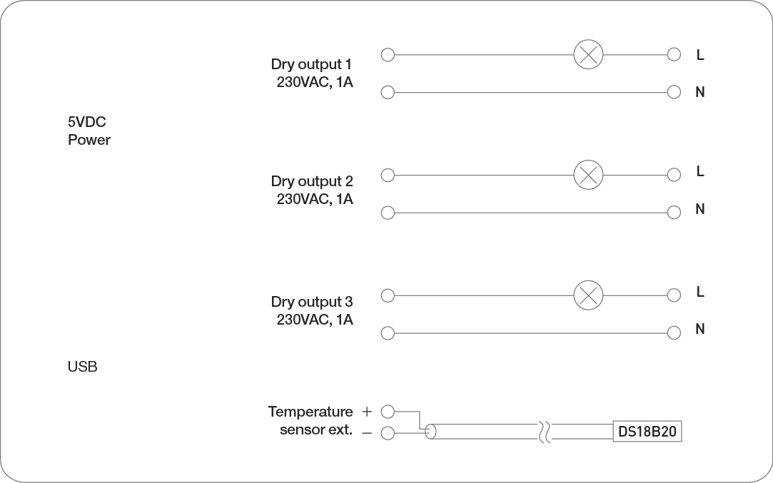

Abbildung 4. Schaltplan (EU RU IN)
image alt text
Abbildung 5. Schaltplan (US IS AU)

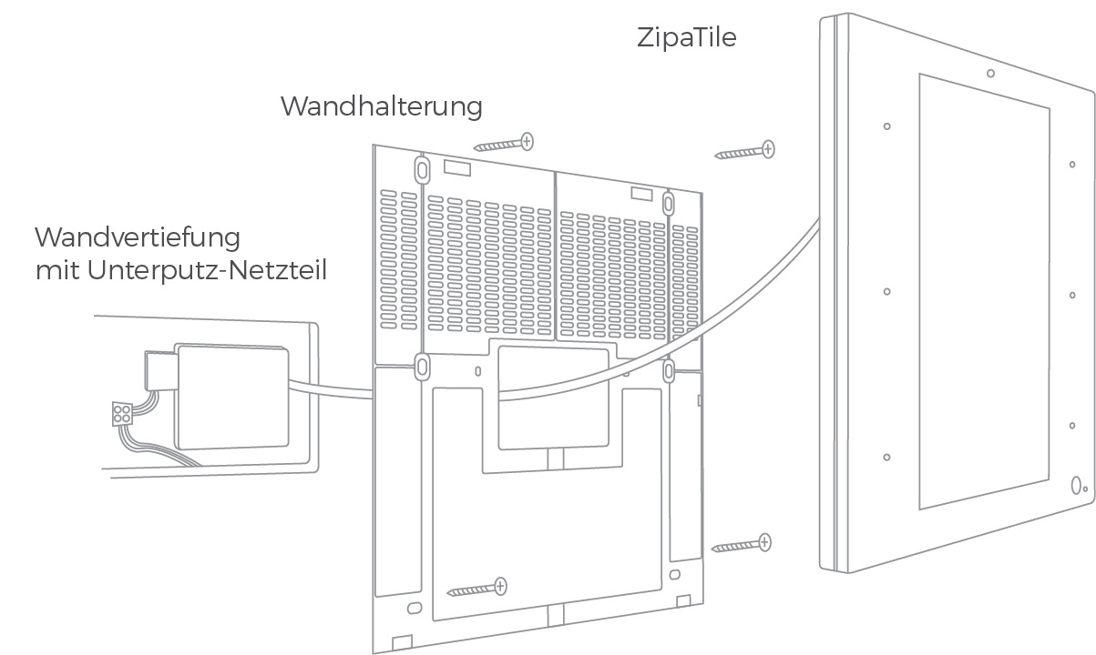

Wandhalterung mit eingebauter Stromversorgung
Dieses ist eine Standardmethode der Benutzung von ZipaTile. Sie erfordert die Verwendung eines Netzteils in der Wand und eine Bohrung für die 220V Leitung, an dem Ort, an dem Sie die ZipaTile anbringen möchten.
HINWEIS! Stecken Sie den Stecker fest in die Steckdose, um Ausfälle zu vermeiden, prüfen Sie die Verbindung zur ZipaTile.
image alt text
Abbildung 7. Montage der Wandhalterung
WARNUNG! Bevor Sie irgendwelche elektrischen Arbeiten ausführen, schalten Sie die Stromversorgung der entsprechenden Wechselstromleitung, in Ihrem Sicherungskasten aus. Bevor Sie mit der Installation beginnen, stellen Sie mit einem Spannungsprüfer sicher, dass die Stromversorgung wirklich ausgeschaltet ist.
WARNUNG! Die Installation sollte gemäß allen nationalen und lokalen elektrischen Vorschriften durchgeführt werden. Wenn Sie unsicher sind oder Fragen zur Installation haben, wenden Sie sich bitte an einen qualifizierten Elektriker. Schließen Sie die ZipaTile nicht an, bevor die Installation beendet ist. Bitte vergewissern Sie sich, dass ein ordnungsgemäßer Schutzschalter Teil Ihrer Stromversorgung ist (elektrische Sicherung).
